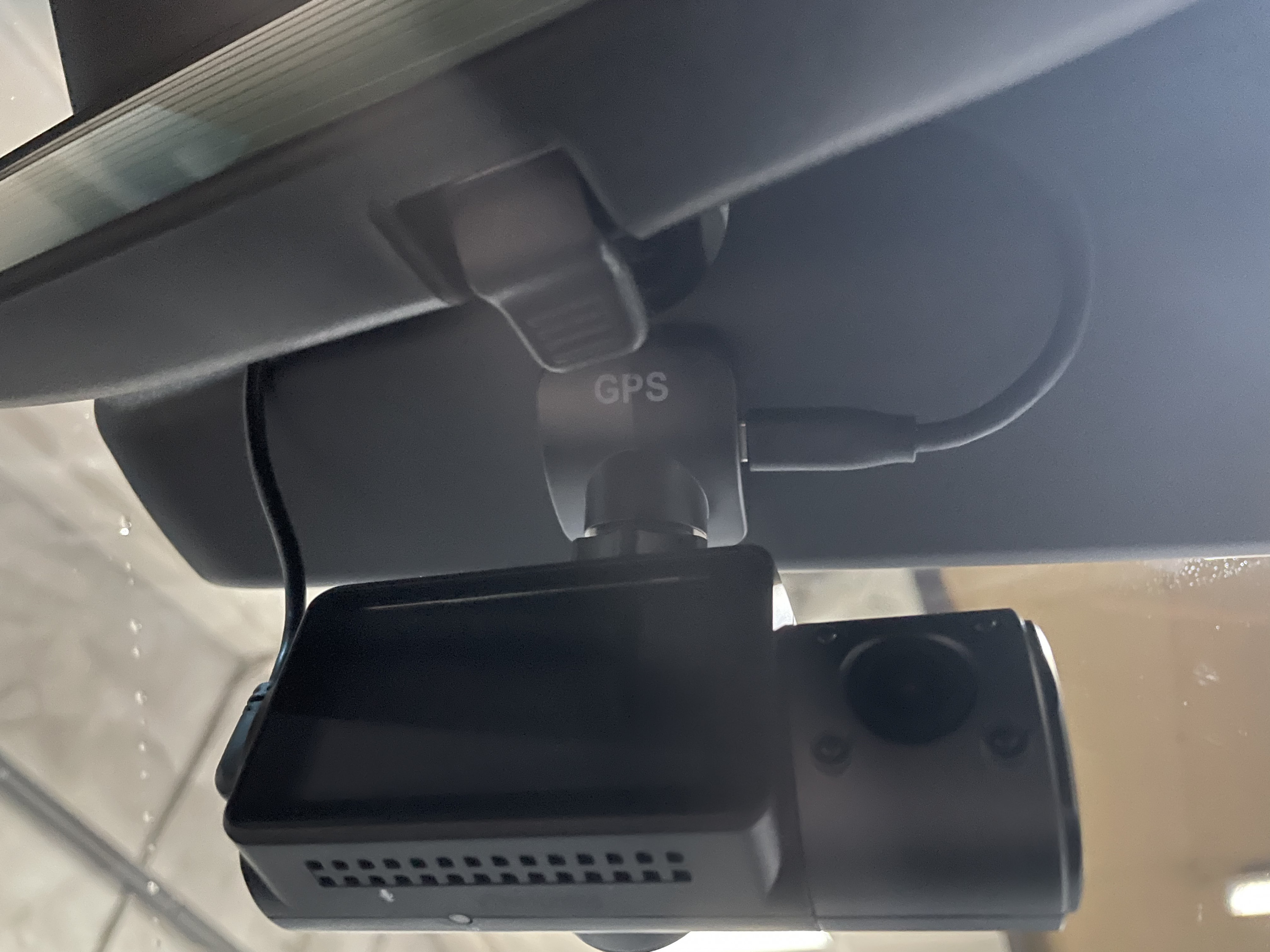

    Ist der Dachhimmel nicht geklebt?
    Ich hatte überlegt den Einbau in der Werkstatt erledigen zu lassen, dann mache ich es wenigstens nicht kaputt...
    Aber ich muss sie doch bald erstmal so anbringen, um zu sehen, wie es funktioniert. Habe allerdings nur eine für vorne und hinten.
    Was spricht hinten dagegen, sie unten anzubringen, damit der Spoiler nicht stört?
    doch der Himmel ist geklebt. Aber vorsichtig im Randbereich ziehen um das dünne Kabel darunter verschwinden zu lassen geht wunderbar.
    Wenn du die hintere Cam unten anbringst nimmt der Wischerarm dir die Sicht auf Kennzeichen, das wär dann für die Parküberwachung leider unbrauchbar?
    Vielleicht stellst du mal eine Bildserie ein, wäre super.
    Mich interessiert auch, wie du das Kabel zur Rear Cam verlegt hast.
    Das hab ich einfach auf der Beifahrerseite unter den Dachhimmel gesteckt und an den Türen oberhalb unter dem Dachhimmel weitergeführt.
    Die Heckklappe hat ja eh schon eine Kabeltülle . Die habe ich gelöst und das Kabel dort durch geführt (Kleines Geduldspiel ?).
    Beim richtigen ansetzen der Heckkamera ist eben ein Helfer erforderlich um diese richtig auszurichten.
    Sie sollte am besten von oben gesetzt werden, da unten eher der Wischer (in Ruhestellung) das Aufnahmebild nach unten einschränkt. Aber auch nicht zu hoch. Da dort der Heckspoiler auch das Bild stört?
    Beim kleben der Kamera selbst hab ich darauf geachtet neben den Drähten der Heckscheibenheizung zu landen um die Kamera ggfs. wieder abnehmen zu können ohne die Heizdrähte zu beschädigen.
    Kleiner Hinweis noch zur A-Säulenverkleidung. Die kann man oben einfach abziehen (erste Stufe) dann wird’s etwas fummelig, die Klammer im Blech muss an den Nasen zusammengedrückt werden um sie komplett herausnehmen zu können.
    oder man fummelt einfach das Kabel hinter die leicht abstehende Verkleidung und nimmt diese nicht komplett ab?
