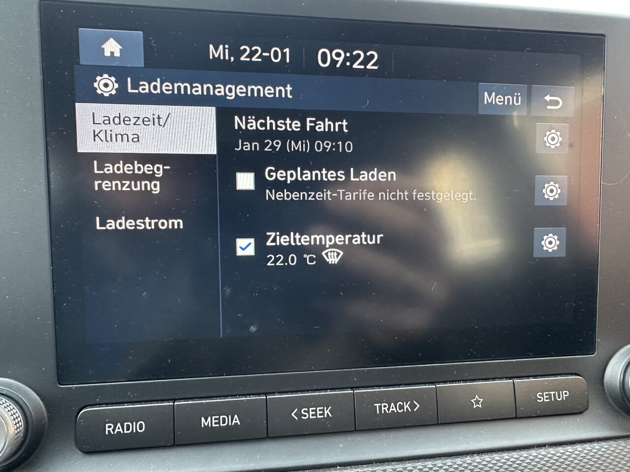

    wir haben jetzt schon mehrfach das geplante Aufheizen versucht zu nutzen, irgendwie klappt das aber nicht, trotz ausreichend Akku-Stand.
    Gestern (22.01.) bin ich früh um 8 Uhr zum Auto gegangen und habe als Abfahrtszeit 9:10 eingestellt. Als ich dann 9:22 ans Auto kam, waren alle Scheiben noch gefroren und das Auto drinnen eiskalt.
    [Blockierte Grafik: https://up.picr.de/49184795fp.jpeg]
    Die nächste, geplante Fahrt stand nun auf sieben Tage später:
    [Blockierte Grafik: https://up.picr.de/49184794zb.jpeg]
    Was machen wir falsch?
