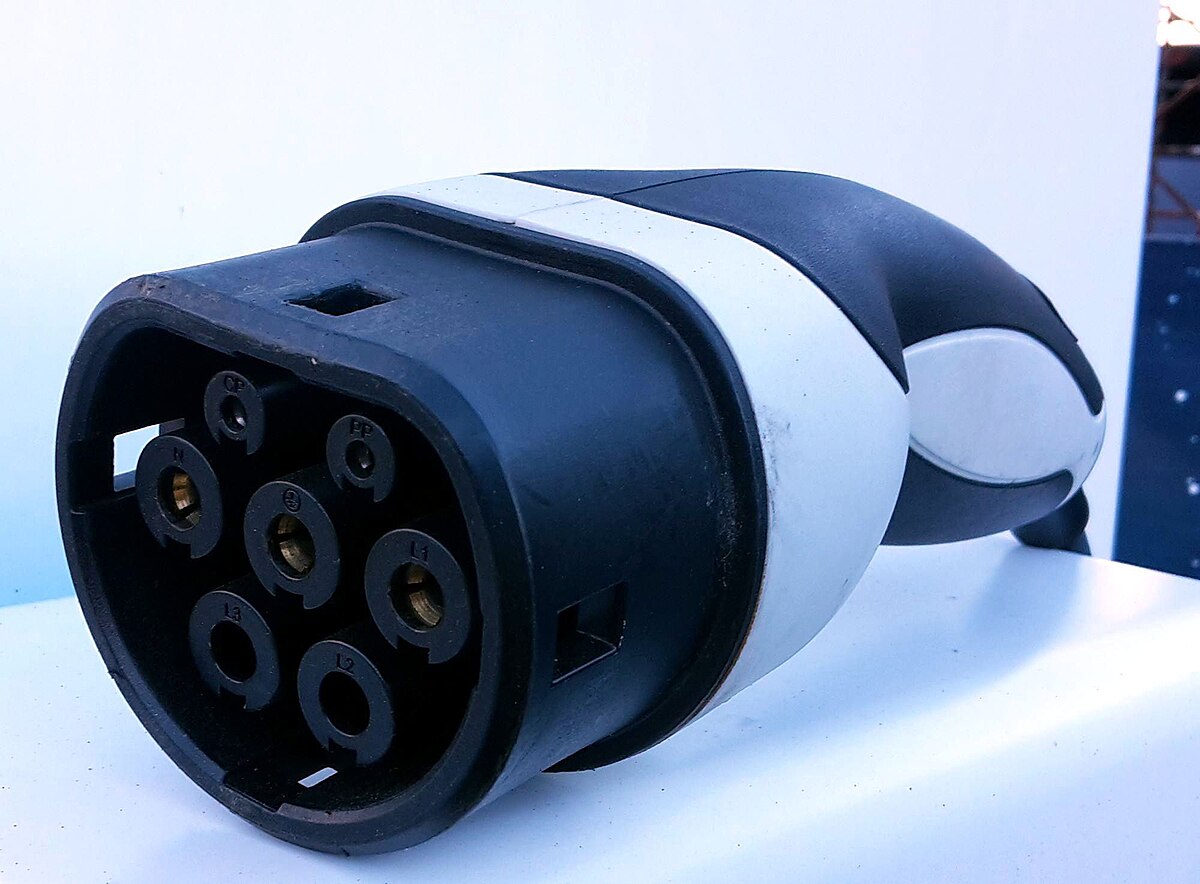

Mein Kona 64 ist erst wenige Tage alt. Ich musste bisher noch nicht Strom laden. Wenn ich es richtig verstanden habe kann ich mit Laden mit dem Kabel, was onboard ist an allen drei hier gezeigten Verbindungen. Das mit dem kleinen unteren Stecker habe ich verstanden. Was mir nur nicht ganz verständlich ist, dass ist der Unterschied zwischen diesen beiden Stecker-Verbindungen. Da sind doch unterschiedliche Anzahle der Verbindungspole (einmal sieben im oberen Teil und einmal drei im oberen Teil). Kann mir das jemand erklären? Und funktioniert das trotzdem? Passen die beide in meinen Kona 64? b.JPG
Bei DC braucht man nur die oberen Kontakte zur Kommunikation mit dem Auto. Die fehlenden Kontakte sind nur für Wechselstrom.
Die Gleichstromladung fließt über die beiden unteren Kontakte.

Die unterschiedliche Anzahl von Kontakten hängt mit 1-phasig oder 3-phasig zusammen. Das macht Dein Kona aber selbständig, wenn er 3-phasig angeboten bekommt, lädt er auch 3-phasig, wenn nur eine Phase angeschlossen ist, nur 1-phasig. Das Kabel passt für beides.
Es ist wie im oben verlinkten Wikipedia Artikel beschrieben.
Mit 1-oder 3-phasig hat es nichts zu tun, wenn die Wechselstromkontakte beim Stecker des Schnellladers fehlen.
