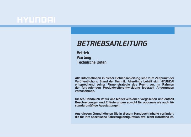

  • Anbei der Auszug aus der Bedienungsanleitung!

  • Dann frage ich mich, welchen Stand die Bedienungsanleitung hat, die ich da gespeichert habe?
    Leider finde ich im PDF keinen definitiven Hinweis auf den Stand.
  • Wenn ich das richtig sehe ist diese Bedienungsanleitung für die Modelle mit Verbrennungsmotoren.
    Hier geht es jedoch um den Elektromotor und den Akku.
