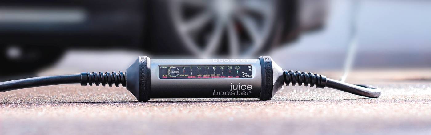

Ich müsste mir ein Kabel mit Zähler besorgen wurde mir gesagt um die Kosten erstattet zu bekommen. Ein Kolleg hat wohl ein Kabel von NRGkick oder wie das hieß. Feste Wallbox will ich nicht.

Für Deine Aufgabenstellung gibt es verschiedene Lösungen. Es gibt echt mobile Lösungen wie zum Beispiel den Juice Booster (teuer) und NGRkick. In der Art gibt es auch andere Hersteller, nur als Idee, was ich meine. Zum Beispiel müsste auch Tesla gehen. Nimm nicht den billigsten China-Kram, das Zeug ist "brandgefährlich". Und es gib transportable Lösungen, wie zum Beispiel den Go-eCharger, den man einfach an 400V 16A anschließt. Auch da gibt es andere Anbieter und ich habe schon einen selbst angebauten 16A Stecker gesehen.
