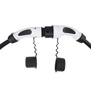

  • Ergänzend zu cloph : es gibt keine Verlängerungskabel.
    Typ2 Verlängerungskabel für Elektroauto günstig kaufen - ChargeShop.de
    Verlängerungskabel Typ2 für Elektroautos mit Typ2 Anschluß, Verlängert das Typ2 Ladekabel, jetzt kaufen und kostenlos liefern lassen.
    chargeshop.de
    Eigentlich zum Festeinbau und nicht als Verlängerung gedacht.
    So Kabel gibt es. Sicherheitstechnisch nicht unbedingt zu empfehlen.
