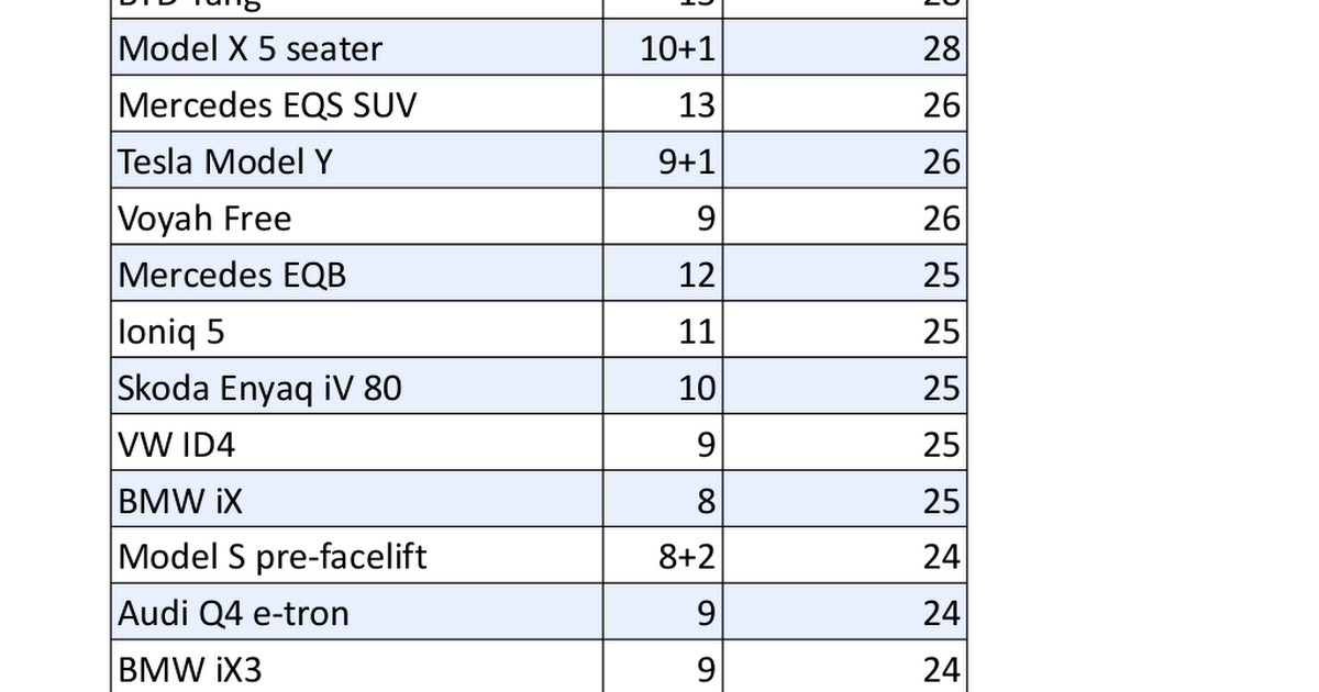

    Darüber hinaus hat er typische Messergebnisse dokumentiert:
    TB test results
    License: CC0 (Public Domain)
    docs.google.com
    Wenn man sich diese Ergebnisse anschaut, dann scheinen 80% Restkapazität nach knapp 30.000 km (2 Jahre??) vergleichsweise sehr wenig.
